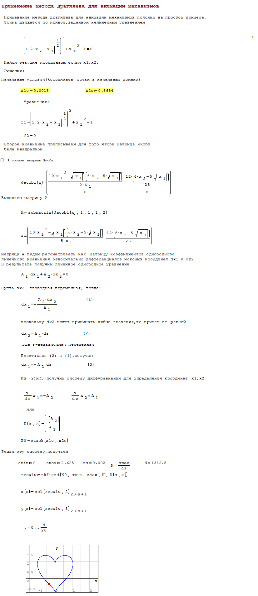

Метод A.B. Драгилева -это метод решения системы нелинейных
алгебраических уравнений.Проф..А.Б.Иванов в своих разработках показал,
что этот метод (D-метод) оказался весьма эффективным для расчета положений
и анимации плоских и пространственных механизмов.Описание D-метода и примеры
его применения опубликованы на сайте
http://forum.exponenta.ru/viewtopic.php?t=12842
Приведенные ниже примеры взяты с этого сайта и перенесены из Maple в среду
программирования SMath Studio.Выражаю глубокую благодарность Алексею Борисовичу
Иванову за помощь в освоении D-метода .
1.Поясняющий пример.Tочка движется по кривой,заданной нелинейным уравнением

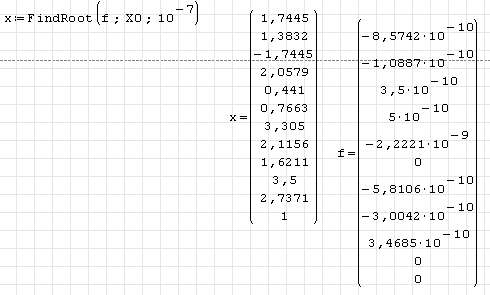

Мартин, я ошибся с функцией genfit(), она решает другую задачу. FindRoot() похоже то, что нужно, только я не смог получить решение. Какие начальные приближения вы использовали?
Россия навсегда!
Я успользовал X0 из uni.sm как начальное приближение (второй аргумент функции FindRoot()). Как-то думал что Фридель имел это в виду, но потом заметил что Х0 уже решение. С другими хотя бы только чуть измененными значениями у меня также не получилось :-(
