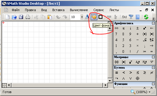

#4 Posted: 8/7/2014 2:13:38 AM
Помогите разобраться в чем дело! После сохранения файла и при его повторном открытии, весь текст залит черным цветом. Ничего не разобрать.Знаю, что подобная проблема встречалась не только у меня,но как решалась не помню.
В приложенном вам файле повсюду цвет фона #000000 - т.е. черный. Как это получилось, неизвестно, но программа при загрузке файла правилно поведется.
Нужно взделить все содержание (Ctrl-A) и потом кнопкой "цвет фона" изменить на белый. Или во всвх файлах типа .sm повсюду заменить bgColor="#000000" на bgColor="#ffffff" (если не хочется вручную).

И опять не помогло )
https://yadi.sk/i/WeOpueadZF5rh - скриншот экрана.все стоит в настройках как нужно,но тем не менее все черное )
#7 Posted: 8/7/2014 1:55:55 PM
Вот исходный файл, который открывается нормально
Эти настройки толко влияют на цвет новосозданных клеток.
