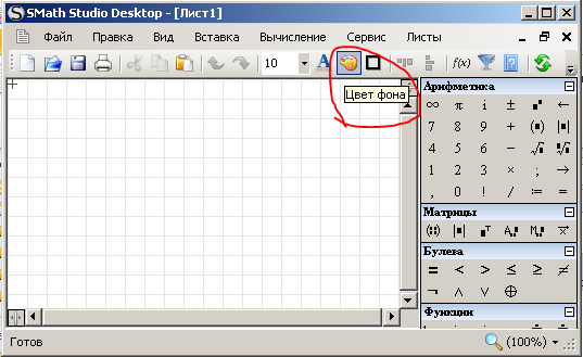

#6 Опубликовано: 07.08.2014 12:18:25
Julianna
Julianna
И опять не помогло )
https://yadi.sk/i/WeOpueadZF5rh - скриншот экрана.все стоит в настройках как нужно,но тем не менее все черное )
#7 Опубликовано: 07.08.2014 13:55:55
Вот исходный файл, который открывается нормально
Эти настройки толко влияют на цвет новосозданных клеток.
