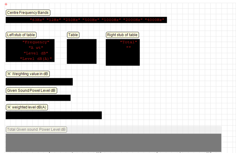

Blackout issue
I have the same issue (0.99.7251.32800) with the acoustic file on https://en.smath.com/forum/yaf_postsm59725_Summation-of-log-functions.aspx#post59725
#3 Posted: 11/15/2019 12:12:56 PM
As soon as it was noticed, I gave the cure.
Why not suite the original thread ?

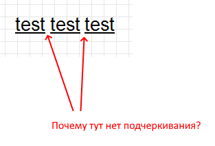

Has anyone noticed that the "newer" versions does not underline the space between words?
Is this intended?
Is there a way for me to change this?
Thanks!

#15 Posted: 1/15/2020 4:24:16 AM
genf
genf
6 likes in 72 posts.
Доброго времени суток!
При наборе текста по умолчанию если нет пробелов, то этот текст является переменной, но как только появляется хотя бы 1 пробел эта переменная преобразуется в текст.
Если к этому тексту применять форматирование (например подчеркивание), то в версии 7030 пробелов не было, а в 7251 есть пробелы (разрывы) в подчеркивании:

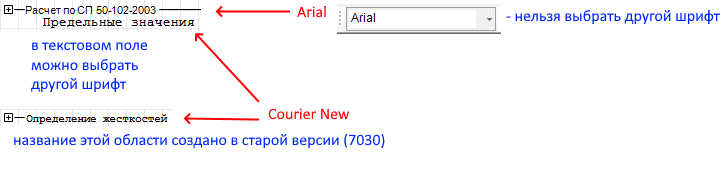

Еще всплыл один вопрос: сейчас по умолчанию шрифт изменился на Arial.
Можно ли это умолчание поменять? Дело в том, что при редактировании старых расчетов, а именно - добавление новых областей, шрифт в них не меняется.
В итоге получается так:

Sorry for my delayed response. What genf shows is what I'm talking about.
I want all text and spaces between underlined like this
Not just the text like this
I beleive the first instance is fairly standard for most text editor applications.
Also if I change the text to Courier New it works as I expect. If it is Arial (or others) it does not.
Thanks again
#17 Posted: 1/15/2020 1:16:26 PM
Writer region does it piece wise or global.

Ну это как вариант, но в 7030 то все нормально было ведь.
Как оказалось это проблема в шрифте Arial, с другими такого нет (например Arial Narrow).
Как быть со шрифтом в заголовке области?
