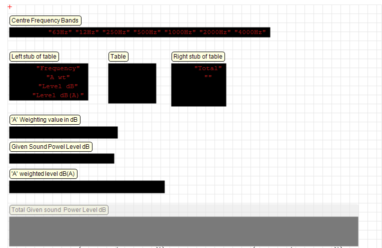

WroteI have the same issue (0.99.7251.32800) with the acoustic file
As soon as it was noticed, I gave the cure.
Why not suite the original thread ?
WroteWroteWhy not suite the original thread?
Because it's still a bug that popped up on some of my other sheets. I also posted in the other thread
WroteBecause it's still a bug that popped up on some of my other sheets.I also posted in the other thread
As long as you can doctor in two clicks.

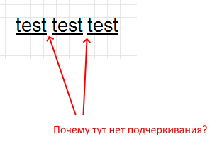

При наборе текста по умолчанию если нет пробелов, то этот текст является переменной, но как только появляется хотя бы 1 пробел эта переменная преобразуется в текст.
Если к этому тексту применять форматирование (например подчеркивание), то в версии 7030 пробелов не было, а в 7251 есть пробелы (разрывы) в подчеркивании:
Probely v podcherkivanii.sm (1,45 КиБ) скачан 1359 раз(а).

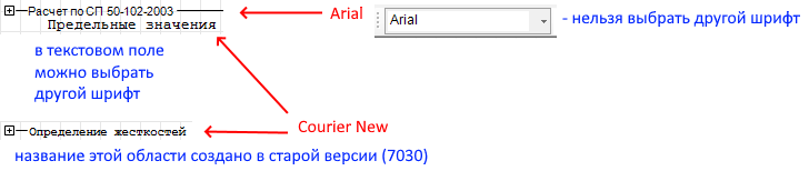

Еще всплыл один вопрос: сейчас по умолчанию шрифт изменился на Arial.
Можно ли это умолчание поменять? Дело в том, что при редактировании старых расчетов, а именно - добавление новых областей, шрифт в них не меняется.
В итоге получается так:
I want all text and spaces between underlined like this
Not just the text like this
I beleive the first instance is fairly standard for most text editor applications.
Also if I change the text to Courier New it works as I expect. If it is Arial (or others) it does not.
Thanks again
WroteI want all text and spaces between underlined like this
Writer region does it piece wise or global.
Wrote@Jean - Good point. I suppose that is a 'workaround' for now.

Как оказалось это проблема в шрифте Arial, с другими такого нет (например Arial Narrow).
Как быть со шрифтом в заголовке области?
