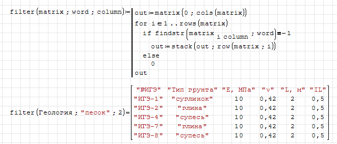

Добрый день.
Каким образом можно найти по конкретному условию номера строк матрицы или сразу получить матрицу с нужными строками?
Пример во вложении.
Спасибо.
Пробовал разными путями, но пока безрезультатно.
Matrica.sm (6.31 KiB) downloaded 1136 time(s).
Получилось только так: Matrica_2.sm (9.23 KiB) downloaded 1153 time(s).
По другому не вышло.

Good afternoon.
How can I find on the specific condition of the matrix line numbers or just to get a matrix with the right lines?
The example in the attachment.
Thank you.
#2 Posted: 8/23/2016 11:02:00 AM
Matrica.sm (10.26 KiB) downloaded 1112 time(s).
