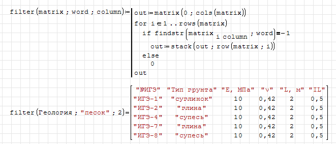

Добрый день.
Каким образом можно найти по конкретному условию номера строк матрицы или сразу получить матрицу с нужными строками?
Пример во вложении.
Спасибо.
Пробовал разными путями, но пока безрезультатно.
Matrica.sm (6,31 КиБ) скачан 1136 раз(а).
Получилось только так: Matrica_2.sm (9,23 КиБ) скачан 1153 раз(а).
По другому не вышло.

#2 Опубликовано: 23.08.2016 11:02:00
Matrica.sm (10,26 КиБ) скачан 1112 раз(а).
Serg 23.08.2016 11:08:00
