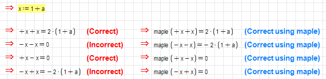

Форум SMath SMath Studio Questions Why does SMath give incorrect results? 1 страниц (2 вхождений) Why does SMath give incorrect results? - Error in simple algebraic operations - Сообщения #1 Опубликовано: 23.02.2024 18:54:33 Israel Espinoza 0 сообщений из 1 понравились пользователям. Группа: User Why does SMath's algebraic engine give wrong results in basic algebraic operations? How to solve it without using extensions such as Maple? #2 Опубликовано: 23.02.2024 21:57:29 StvMath 35 сообщений из 56 понравились пользователям. Группа: User How to solve it without using extensions such as Maple?SMath doesn't seem to like starting with a unary minus. Try: 1 пользователям понравился этот постIsrael Espinoza 24.02.2024 02:25:00 1 страниц (2 вхождений) Новые сообщения Нет новых сообщений
