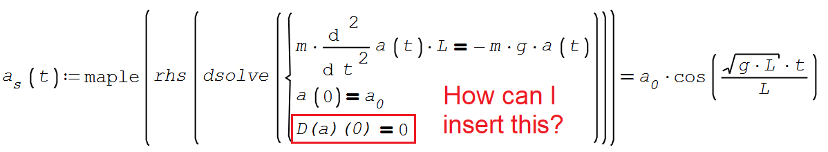

#1 Опубликовано: 05.12.2023 12:53:18
Valery Ochkov
Valery Ochkov
Pendulum.sm (233,97 КиБ) скачан 1393 раз(а).
#2 Опубликовано: 05.12.2023 13:38:18
Ctrl+Shift+K.

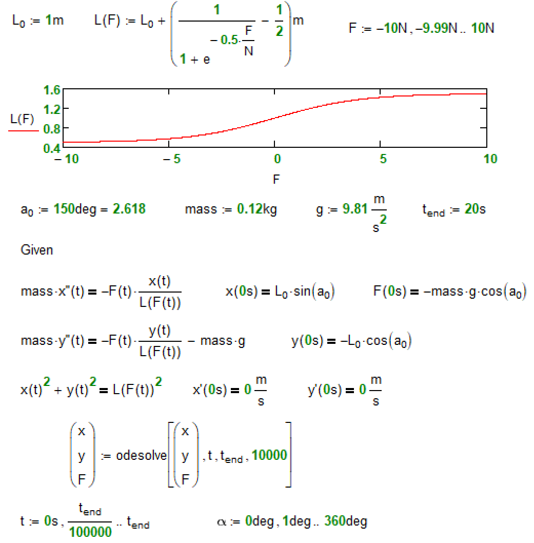

#5 Опубликовано: 06.12.2023 00:55:01
Valery Ochkov
Valery Ochkov
Можно попробовать, если будет доступен оригинальный документ Mathcad.
Pendulum-Spring.xmcd (159,03 КиБ) скачан 1383 раз(а).

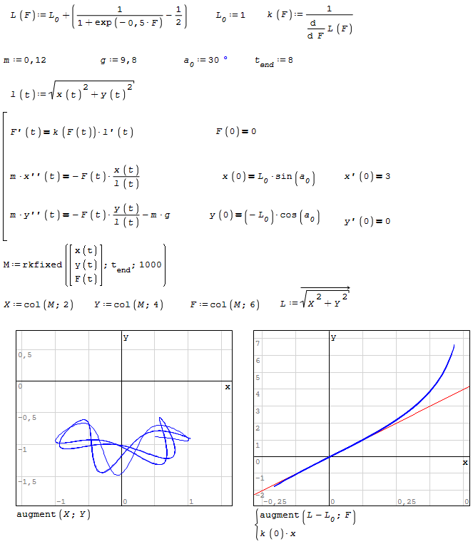

#6 Опубликовано: 06.12.2023 03:09:08
The definition of l(t) must be inside or above the Mathcad block
Federpendel-block.sm (39,22 КиБ) скачан 1388 раз(а).

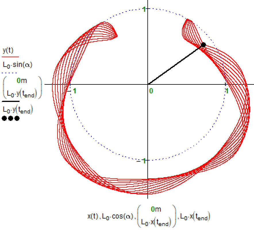

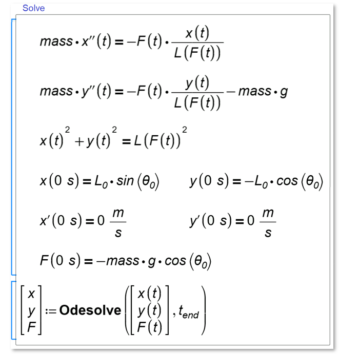

#7 Опубликовано: 06.12.2023 05:04:43
Valery Ochkov
Valery Ochkov
My solution
Pendulum-Spring.xmcd (82,56 КиБ) скачан 1401 раз(а).

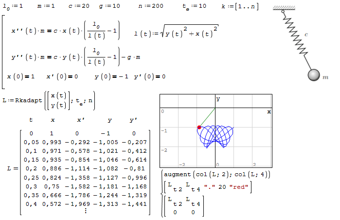

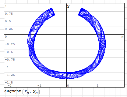

#9 Опубликовано: 06.12.2023 07:57:07
Simple pendulum + animation.
ODE Pendulum Copy.sm (103,31 КиБ) скачан 1385 раз(а).
#10 Опубликовано: 06.12.2023 12:49:26
Comparing with the usual elastic pendulum.
Click to enlarge
Ochkov elastic pendulum.sm (32,17 КиБ) скачан 1352 раз(а).

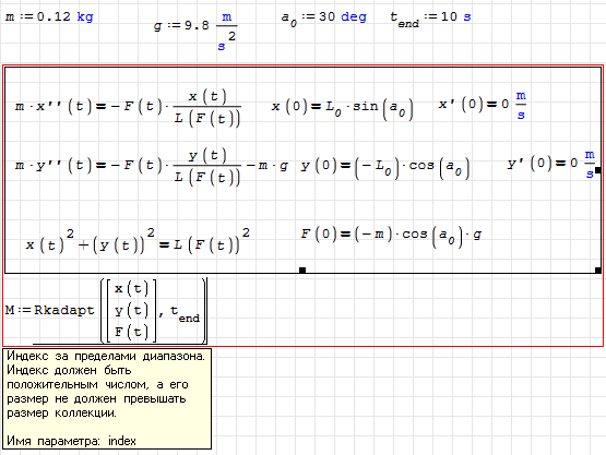

#12 Опубликовано: 06.12.2023 20:02:42
Valery Ochkov
Valery Ochkov
Why I have an error in this task? Help please!
Pund-Spring.sm (15,02 КиБ) скачан 1397 раз(а).

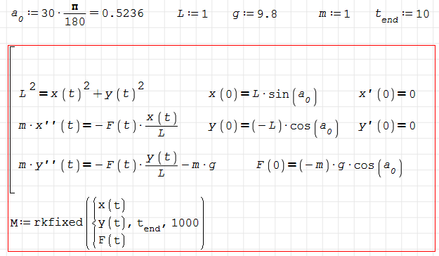

#13 Опубликовано: 06.12.2023 21:27:58
Valery Ochkov
Valery Ochkov
More simple task
Pund.sm (11,53 КиБ) скачан 1414 раз(а).

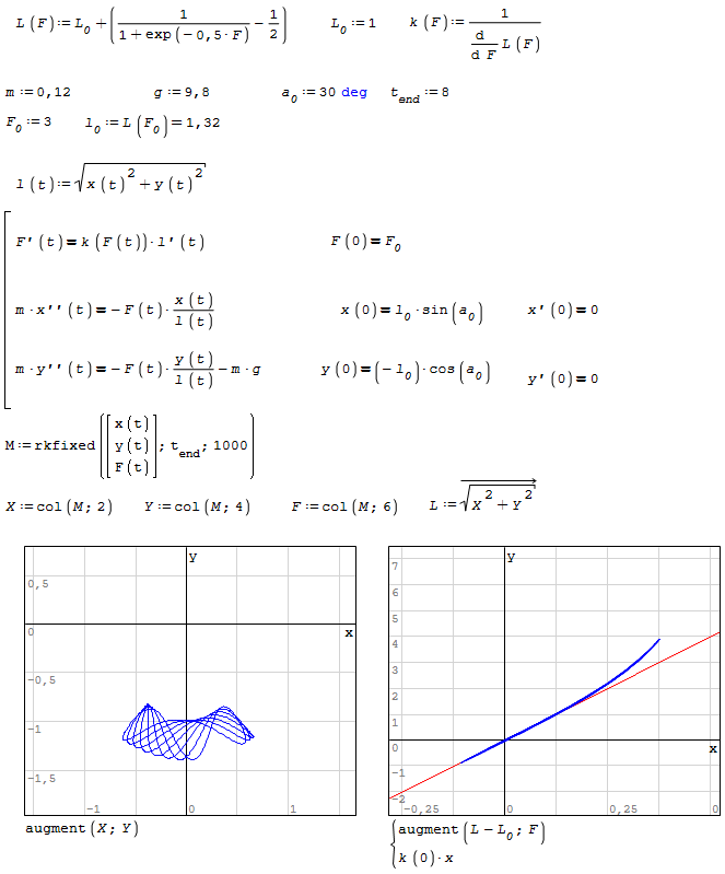

#14 Опубликовано: 07.12.2023 06:47:42
If F(t) is requested as result, you have to specify F'(t). k(F) is the tangential stiffness of the spring, the inverse of the tangential compliance.
Federpendel-NL.sm (13,71 КиБ) скачан 1389 раз(а).
Valery Ochkov 07.12.2023 13:02:00, Alvaro 07.12.2023 12:22:00
#15 Опубликовано: 07.12.2023 13:03:36
Valery Ochkov
Valery Ochkov
#16 Опубликовано: 07.12.2023 15:59:36
In this version you can specify the initial force in the spring. The initial conditions for x and y are adjusted appropriately.
Federpendel-NL.sm (15,06 КиБ) скачан 1406 раз(а).
Alvaro 08.12.2023 05:03:00, Valery Ochkov 08.12.2023 08:11:00

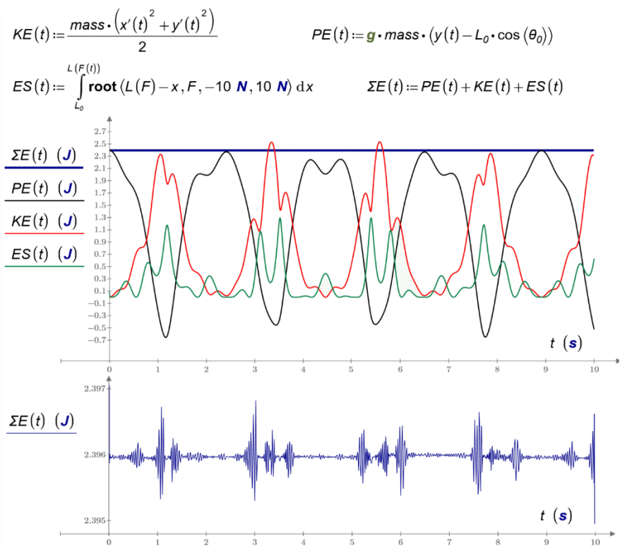

#18 Опубликовано: 08.12.2023 05:06:15
The equations of motion, using Lagrange dynamics, from this post:
ElasticPendulum.sm (244,53 КиБ) скачан 1385 раз(а).
Valery Ochkov 08.12.2023 08:10:00, sergio 08.12.2023 23:03:00
#19 Опубликовано: 08.12.2023 07:54:19
In this version you can specify the initial force in the spring. The initial conditions for x and y are adjusted appropriately. ...
A comparison between Martin's solution and that given by the equations of motion obtained from the Lagrangian. Spoiler: both give the same result.
I'd like to point out how incredibly complicated this problem actually is, and what a series of brilliant implementations Martin makes. For example, where the hell does he get the time derivative of the force on an elastic bar when he is given only the length of the bar as a function of the force? Obviously, it is not enough to apply the theorem of the derivative of the inverse function, but you also have to have a deep knowledge of the mechanics of the system to remember something called tangential stiffness, and although it uses k to represent it, we forgive it because It's German and they are well known to use their own abbreviations. Well, actually I don't know what letter to use, because I don't remember ever using that magnitude for any practical purpose, but in Spanish literature it is quite common to use k for its inverse, which is the constant that appears in Hooke's law. Or at least I think so, because the existence of elastic bodies is actually a complication, they should all be rigid better.
Another notable thing about this example is that I would like someone to please explain to me how the hell the Viacheslav plugin manages to handle l'(t) within the equations, because I honestly didn't expect it.
Federpendel-NL - Lagrangian.sm (257,87 КиБ) скачан 1517 раз(а).
Valery Ochkov 08.12.2023 08:10:00, Martin Kraska 08.12.2023 15:04:00, Вячеслав Мезенцев 08.12.2023 15:35:00

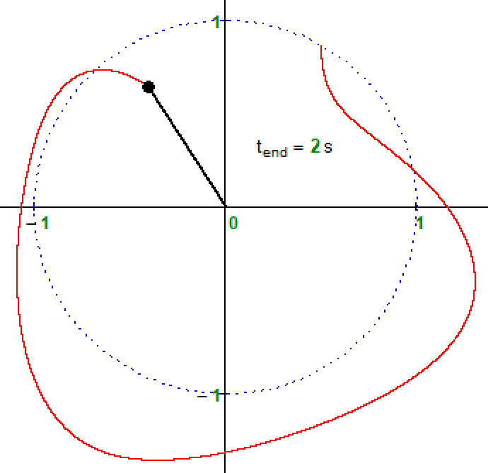

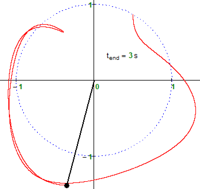

#20 Опубликовано: 08.12.2023 13:00:10
Valery Ochkov
Valery Ochkov
Have you seen this plot
