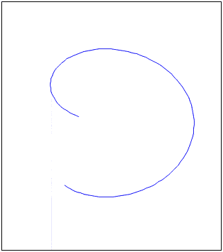

The spiral curved along a given 3d curve
Spiral1.sm (21 КиБ) скачан 1218 раз(а).
Spiral4.sm (20,75 КиБ) скачан 1290 раз(а).
Spiral5.sm (19,92 КиБ) скачан 1256 раз(а).
