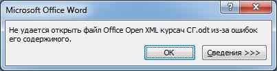

But after i saved my file in .odt ( ODF text doc.) wordpad told me that there is content who was incorrectly
displayed.When i tried to open file in Word (2007 version) it cant be open beacuse Clipboard01.jpg
Translation: "Cant open file Office Open XML because of errors in his content"
#150 Опубликовано: 07.06.2016 05:29:45
displayed.When i tried to open file in Word (2007 version) it cant be open beacuse ...
Это не плагин "не делает того, что заявлено", а хреново работает MS Office. То, что WordPad не может его прочитать - так он вообще мало что может. А вот 2007 версия офиса, в которой появилась впервые поддержка ODF, получила очень плохую репутацию за некорректную поддержку - Майкрософт тогда вообще обвинили, что они саботируют ODF такой поддержкой.

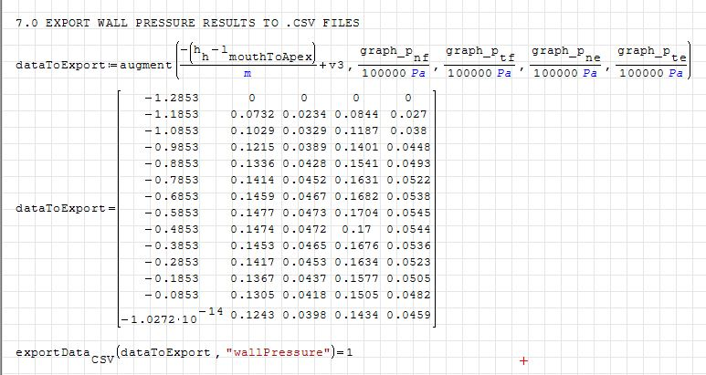

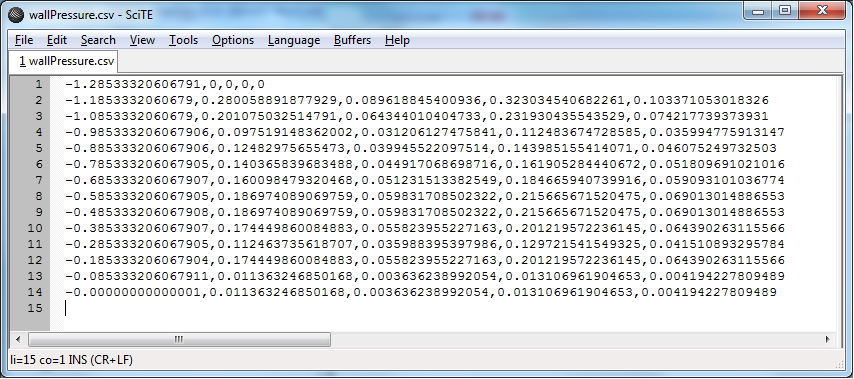

Hello there,
Is there a method for using round() with exportDataCSV?
Perhaps I need to loop through the multi dimensional array and operate on each entry using round(), ahead of using exportDataCSV.
Please point me in the right direction for a robust method.
Tim

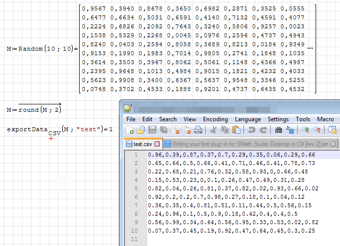

#156 Опубликовано: 16.10.2017 12:38:09
You can use a loop or vectorize() over the round function

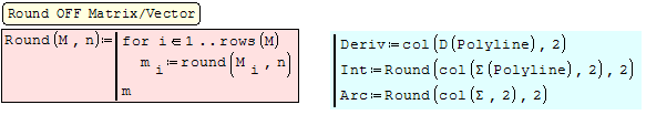

Utilities Matrix roundup_n.sm (24,9 КиБ) скачан 1452 раз(а).
#159 Опубликовано: 17.10.2017 16:40:48
In the last Hermite polyline, it does not understand
vectorising roun(col,n) over specific col ... done otherwise.

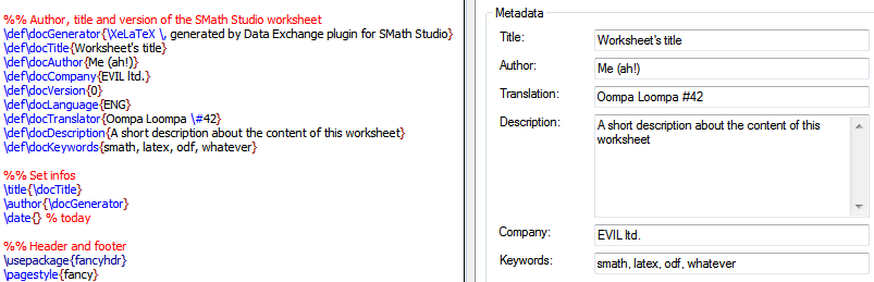

#160 Опубликовано: 08.02.2018 18:00:47
I love SMath, I really do.
But nothing can beat LaTeX if it is the print quality.
Converted .sm to .tex with SMath Studio "Save As->TeX".
Used MiKTeX, altered tex file a little bit and compiled with XeLaTeX.
Just for fun.
tex.zip (97,82 КиБ) скачан 653 раз(а).
