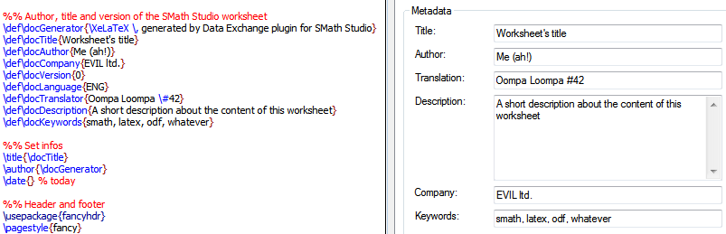

- ODT, TEX files: added Command Prompt flags (see documentation in 1st post);
- ODT, TEX files: added more functions (vectorize, Floor, Ceil, at, cases, ternary booleans, absolute-definition's functions), fixed glitches in functions' names in ODT files, minor fixes & improvements;
- TEX files: all worksheet's metadata are now stored in the \doc***** variables;

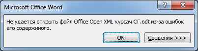

How can i download plugin or dll file and then install it to my PC and save .sm file in ODF, not in ODT (ODF Text document)?
I need this to be a formulas that can easy edit in MS Word lately.
Please, give straight link on plugin or help me to solve this promblem.
kursach SG.sm (376.93 KiB) downloaded 1469 time(s).

Hello.
If you may, please answer me in russian.
There is no plugin "DataExchange" or similar with "odf,odt" in discription.
I already have plugin who called "DataExchange", but he dont' do his own case in particular that announced there
ODF Formulas (to export variables and functions);
I want the formula looks like this Clipboard01 - kopija.jpg.
But after i saved my file in .odt ( ODF text doc.) wordpad told me that there is content who was incorrectly
displayed.When i tried to open file in Word (2007 version) it cant be open beacuse Clipboard01.jpg
Translation: "Cant open file Office Open XML because of errors in his content"

Hello.
Хорошо
Quote
Это потому, что ...
Quote
Если какой-то плагин уже установлен, он не отображается в диалоге, пока к нему не выйдет обновление (тогда он будет подсвечен).
Quote
I want the formula looks like this ...
displayed.When i tried to open file in Word (2007 version) it cant be open beacuse ...
Это не плагин "не делает того, что заявлено", а хреново работает MS Office. То, что WordPad не может его прочитать - так он вообще мало что может. А вот 2007 версия офиса, в которой появилась впервые поддержка ODF, получила очень плохую репутацию за некорректную поддержку - Майкрософт тогда вообще обвинили, что они саботируют ODF такой поддержкой.
Вот файл, открытый MS Word 2013 и пересохранённый в docx: kursach SG.docx (112.71 KiB) downloaded 804 time(s).
С уважением, Михаил Каганский
Davide Carpi 6/7/2016 7:59:00 AM

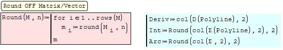

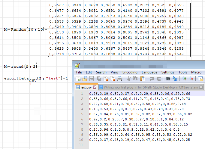

Is there a method for using round() with exportDataCSV?
Perhaps I need to loop through the multi dimensional array and operate on each entry using round(), ahead of using exportDataCSV.
Please point me in the right direction for a robust method.
Tim
#156 Posted: 10/16/2017 12:38:09 PM
1,443 likes in 2,935 posts.
You can use a loop or vectorize() over the round function

#158 Posted: 10/17/2017 10:01:06 AM
Utilities Matrix roundup_n.sm (24.9 KiB) downloaded 1452 time(s).
#159 Posted: 10/17/2017 4:40:48 PM
In the last Hermite polyline, it does not understand
vectorising roun(col,n) over specific col ... done otherwise.
