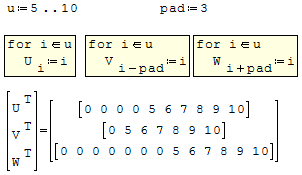

Форум SMath SMath Studio Questions How works for loop ? 1 страниц (3 вхождений) How works for loop ? - for loop generates extra zeros - Сообщения К последнему сообщению #1 Опубликовано: 19.04.2019 10:09:59 inazuma 0 сообщений из 1 понравились пользователям. Группа: User Hello,I'm a newbie in SMath, so maybe it's just a bad usage.Why the following for loop:I:=[5..10]for i € I xi := igenerate this result:x=[0 0 0 0 5 6 7 8 9 10]Thank you for your answer ! #2 Опубликовано: 19.04.2019 10:51:58 Martin_B 21 сообщений из 84 понравились пользователям. Группа: User You are assigning the values 5 to 10 to the 5th, 6th ...up to 10th element of the vector x.The first 4 elements are filled with zeros. 1 пользователям понравился этот постDavide Carpi 20.04.2019 05:37:00 #3 Опубликовано: 19.04.2019 20:51:22 Jean Giraud 983 сообщений из 6866 понравились пользователям. Группа: User WroteWhy the following for loop: 1 пользователям понравился этот постDavide Carpi 20.04.2019 05:37:00 1 страниц (3 вхождений) Новые сообщения Нет новых сообщений
