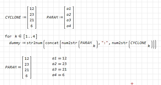

tal vez así :
CONSULTA1.sm (5,68 КиБ) скачан 1152 раз(а).
pero parece que se modifica PARAM

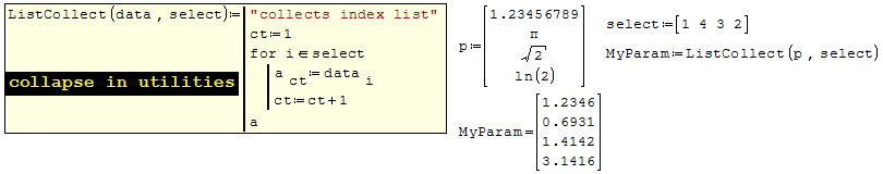

Get + from much less.
ListCollect(■,■) has no limit in construction.
