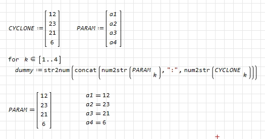

tal vez así :
CONSULTA1.sm (5 КиБ) скачан 69 раз(а).
pero parece que se modifica PARAM
sergio 05.03.2021 11:07:00

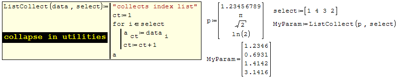

Get + from much less.
ListCollect(■,■) has no limit in construction.
