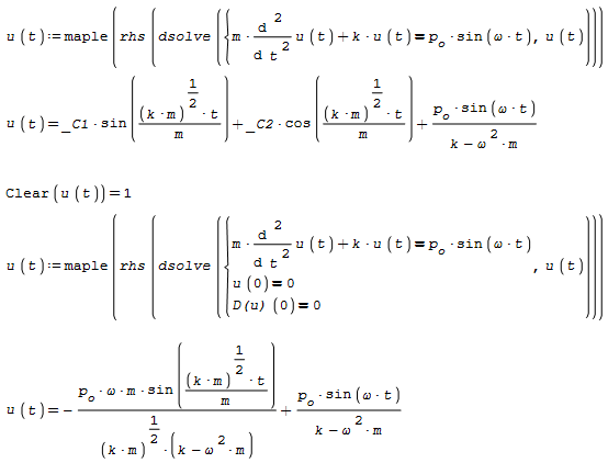

How to get symbolic results from ODE?

1 531 сообщений из 1 838 понравились пользователям.
Symbolic results from ODE.sm (9,74 КиБ) скачан 823 раз(а).
Thank you. How do you input ",u(t)" in the brace?
#6 Опубликовано: 01.07.2024 13:06:09
Valery Ochkov
Valery Ochkov
62 сообщений из 670 понравились пользователям.
I think so
dsolve( , u(t))

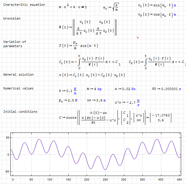

#7 Опубликовано: 02.07.2024 22:34:21
Alvaro Diaz Falconi
Alvaro Diaz Falconi
1 076 сообщений из 1 749 понравились пользователям.
Plugin less solution, with units, using the Wronskian and the variation of parameters method.
Symbolic results from ODE.sm (23,52 КиБ) скачан 793 раз(а).
