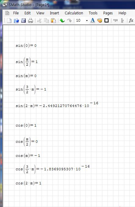

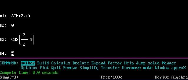

Форум SMath SMath Studio Bugs & Problems sin, cos function bug 1 страниц (4 вхождений) sin, cos function bug - Сообщения К последнему сообщению #1 Опубликовано: 17.03.2018 10:50:43 Donghyun Kim 0 сообщений из 1 понравились пользователям. Группа: User Hello.I find buf for sine and cosine functions.Ex.) sin(2*pi)=-2.4492170e-16 cos(3/2*pi)=-1.83690e-16Check please.Thanks in advanced. #2 Опубликовано: 17.03.2018 11:30:59 Jean Giraud 983 сообщений из 6 866 понравились пользователям. Группа: User Wrotesin(2*pi)=-2.4492170e-16There is no bug: sin(2pi)=0 #3 Опубликовано: 19.03.2018 03:14:34 Alvaro Diaz Falconi 1 058 сообщений из 1 721 понравились пользователям. Группа: User I agree with DHKIM about this is a bug. For example, it invalidate my favorite integer question function:which I use from Derive for DOS, who knows the exact answer:Best regards.Alvaro. #4 Опубликовано: 19.03.2018 08:45:27 Jean Giraud 983 сообщений из 6 866 понравились пользователям. Группа: User WroteI agree with DHKIM about this is a bug..This situation is common in many more types of result.There should be a work sheet option to assign mathematical '0'.Long time ago, I claimed for this option. 1 страниц (4 вхождений) Новые сообщения Нет новых сообщений
