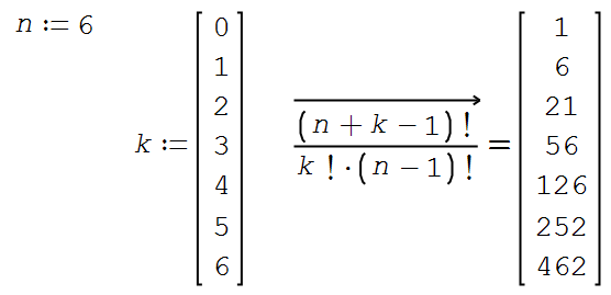

Can I do this with SMath/
See please Mathcad

I know how create the first part. Has SMath the expand operator or some one?

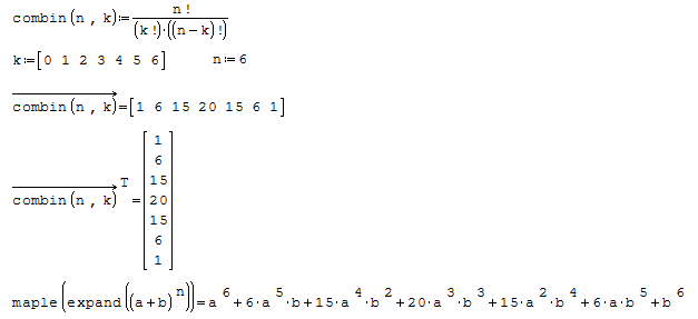

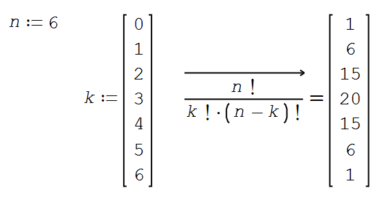

#3 Опубликовано: 19.06.2023 12:21:12
Can I do this with SMath ?
Smath offers more.
Maths Combine.sm (76,61 КиБ) скачан 1279 раз(а).
Valery Ochkov 19.06.2023 12:29:00
#4 Опубликовано: 19.06.2023 12:31:09
Valery Ochkov
Valery Ochkov
Smath offers more.
Thanks!

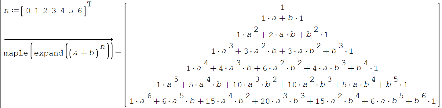

Can I have the combin from Maple?

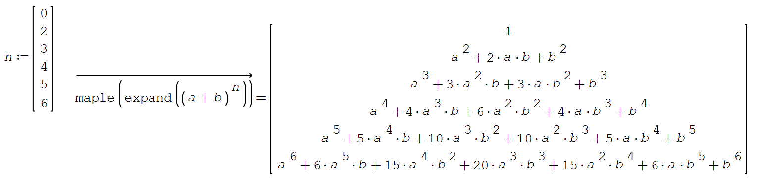

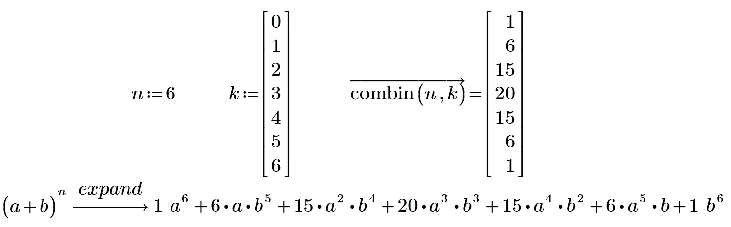

#7 Опубликовано: 19.06.2023 12:40:56
Your two demands honored.
#8 Опубликовано: 19.06.2023 12:55:47
Valery Ochkov
Valery Ochkov
Pascal triangle

But this Maple-function not work in SMath?

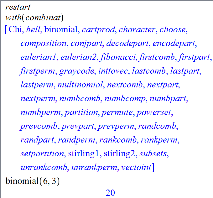

#12 Опубликовано: 21.06.2023 05:36:00
Оно работает, только нужно в папке с плагином дополнить with.inc файл. Там содержится список пакетов, которые подключаются при вызове функции maple(). Заранее неизвестно что понадобится пользователю, поэтому список подключаемых пакетов ограничен и настройка их списка осуществляется внешним файлом.
Спасибо! Буду разбираться.
В Maple 2023 можно решать задасу коммивояжёра. Можно это перенести в SMath?

#17 Опубликовано: 21.06.2023 16:06:18

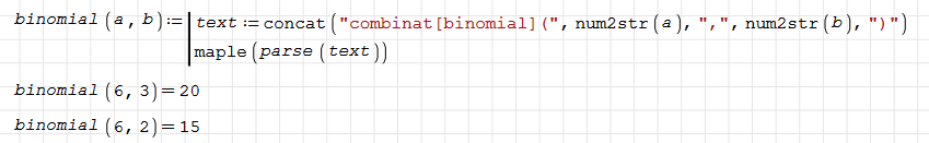

Usually, when working with Maple, you need to specify the name of the used package using the with() keyword.
To simplify the work with the maple() function, I make an indication of the packages used implicitly. When calling a function, a certain set of packages is always added.
These packages are listed as commands in the with.inc file. This text file is located in the Maple Tools plugin folder. In one of the subfolders (it seems bin).
You need to add the following text to the contents of the file:
with(combinat):
After adding this line, it will be possible to call functions from this package.
#18 Опубликовано: 21.06.2023 19:05:18
with(combinat):
Is that custom set of packages somehow stored in the document metadata? Otherwise the document would not run on other installations of SMath, even if the maple plugin is there.
#19 Опубликовано: 22.06.2023 05:25:34
No. Indeed, this will work only locally.
The function can be called like this
