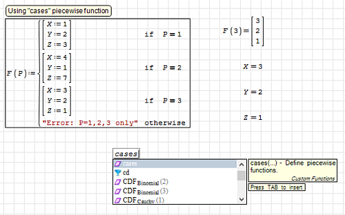

#4 Опубликовано: 30.04.2020 08:42:33
NDTM Amarasekera
NDTM Amarasekera
Using "cases" function.
cases_ex.sm (89 КиБ) скачан 68 раз(а).

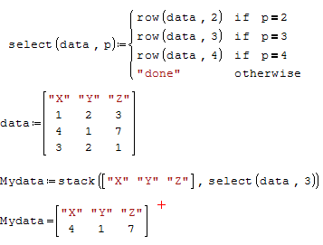

#5 Опубликовано: 30.04.2020 09:26:22
I will try this one
Page1 if_oterwise.sm (4 КиБ) скачан 69 раз(а).
